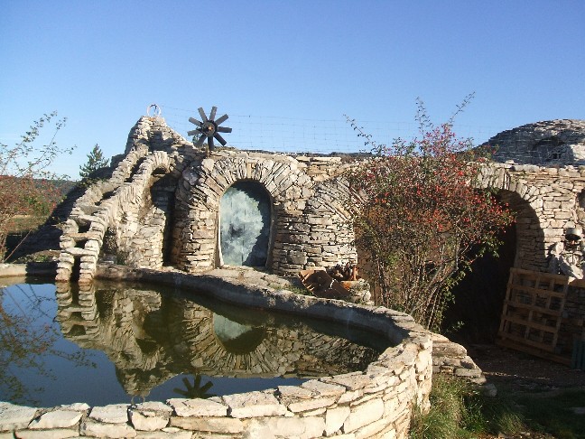

Ensuite, Jo pensa que "Les igloos" n'était pas un nom suffisant pour désigner l'endroit, car il avait l'intention de remplir la nature de créations diverses, et il fallait donc un nom plus général, donnant l'ambiance de l'endroit. Il fallait un nom évoquant le rêve, le rêve réalisé, mais sans se prendre au sérieux. Et c'est ainsi que naquit
L'été 94, il construisit le dinosaure.
Le revêtement de pierres était fini
L'été 1995, il récupéra une éolienne et l'installa,
ce qui nous permit d'avoir un tout petit peu d'électricité 12 volts, de quoi alimenter quelques ampoules (une seule à la fois), une radio, et la sonnette de l'entrée.
Car le gros problème de cette maison, c'est que nous sommes loin (1,7 km) de la ligne électrique.
Il fit la salle de bains, qui plaît beaucoup aux visiteurs.
